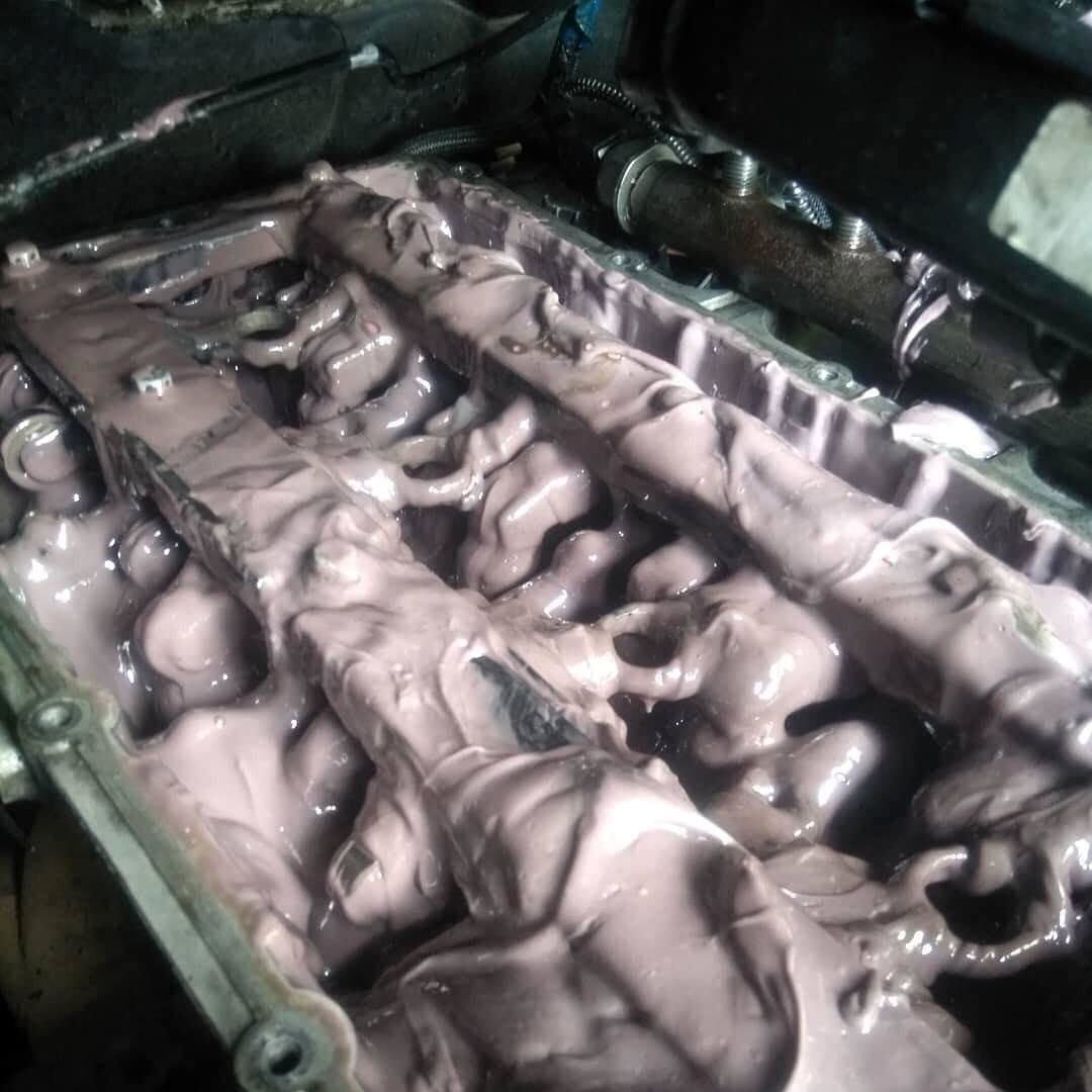

    500 км можно и не доездить. У меня была похожая проблема на А4. Там есть теплообменик масляно-антифризный. Когда он протекает то антифриз попадает в масло, и масло превращается практически в пластилин. Двигатель промыть потом очень сложно, если вообще возможно. Это пластилин забивает все каналы и запросто может стукануть.[​IMG]

    Ёбушки воробушки...

    Фига се, жути понагнали.....

    Про жуть это точно... Сфинктер прям напрягся.

    В этом случае наверно весь антифриз ушел?
