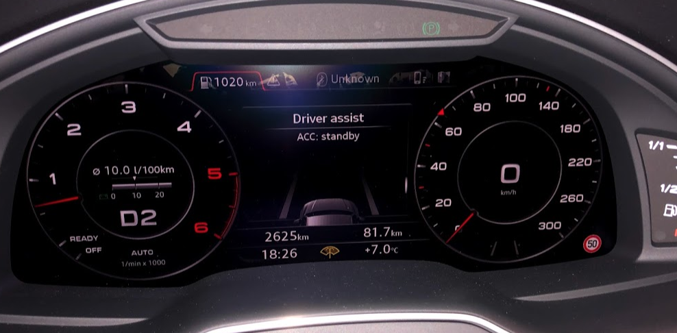

    Пару дней назад заметил дёргание авто при движении на 7 передаче при 50км\ч - было около 900-950 об\мин (машина сама держала такие обороты). Т.е. выглядит это так, как на бензинке на холостом едешь на 4 передаче например. Двигатель был уже разогретый.
    Сегодня с утра, проехав 2-3 километра, остановился - переключил на заднюю передачу, держу машину на тормозе... А она начала дергаться, как будто удары в коробке - и это стоя на месте. Машина даже закачалась от этого. Переключил на паркинг, сразу же на драйв - удары возобновились теперь по направлению вперед.
    Заглушил, завел - не повторилось. При это двигатель был еще холодный. Обороты при этом скакали в пределах от 900 до 1100. Т.е. быстро то 900, то 1100.
    Днем (снова на холодную) - повторилось. Проехав несколько минут встал на светофоре - на драйве обороты снова начали плясать, а машина на месте начала дергаться.
    В пробке часто, остановившись, коробка остается на второй скорости (D2). При трогании с места есть небольшие рывки. Если лепестком скинуть на D1 - то трогание без рывков.
    А еще неделю назад, после смены заправки, двигатель во время разгона начал издавать лязгающие звуки (или можно слишком явно выраженные дизельные тарахтения). А на холодную, сразу после завода, немного троила.
    Читал ветку, что скорее всего из-за топлива. Но после заправки полного бака тем дизелем, что заправлялся всегда до этого - ситуация не поменялась. Звук, например, похож на звучание Ауди А6 в кузове C4 или C5, когда эти машины разгоняются в обычном режиме - такое тарахтение.
    Причем, если разгоняться довольно медленно, то двигатель работает очень тихо.
    Изменение профилей DriveSelect ничего не меняет.
    Еще странно, что на паркинге при увеличении оборотов - таких звуков нет. Они есть только в движении.
    Запись в салон только на среду... :unhappy:

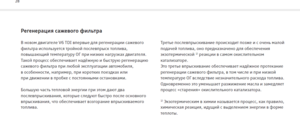

    Было такое, и при чем разв 3 в неделю кто та говорил здесь что это включается прожиг сажевого фильтра

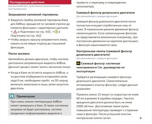

  18. Methos
    Methos Участник форума
    3 апр 2018
    354
    Q7 4M 3.0TDI
    проверяйте информацию прежде..чтобы не вводить в заблуждение людей...
    для этого и создано руководство по эксплуатации.

  19. VOEVODA - 1
    VOEVODA - 1 Участник форума
    29 окт 2018
    412
    Ямало-Ненецкий АО
    Q8 TFSI , Q3 TFSI
    #4919 VOEVODA - 1, 12 ноя 2018
    И чо я не проверил ???
    "В нормальном режиме фильтр самоочищается"
    И принудительная очистка указана.
    Речь шла о самопроизвольном плавании оборотов.
    Уж кто блудит тут...
    Изучайте матчасть.
