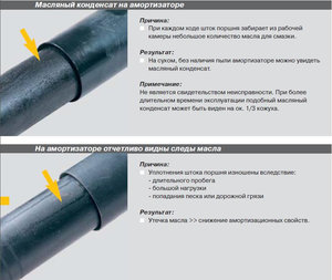

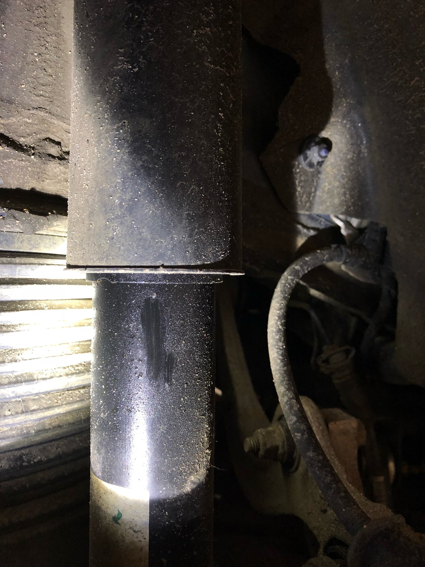

  7. МихаилСПб
    МихаилСПб Живу я здесь
    10 авг 2018
    1.180
    Q7 TDI 2017
    Не вижу потения. Грязь на металлическом стакане это оно?

  10. sdm68
    sdm68 Участник форума
    26 сен 2016
    328
    Q7 4M
    Толково... Откуда картинки? (Запотела как раз верхняя треть амортизатора)

  13. МихаилСПб
    10 авг 2018
    1.180
    Q7 TDI 2017
    Наберите в поисковике - как выглядит запотевший амортизатор)))
    sdm68 нравится это.

  15. sdm68
    26 сен 2016
    328
    Q7 4M
    Будем надеяться что не все так плохо... Нашел статью об этом:
    «Запотевание» амортизатора является обычным явлением и, более того, необходимо для смазки уплотнения штока поршня. При каждом ходе шток забирает из рабочей камеры небольшое количество масла. Данное масло необходимо для смазки уплотнения штока и обеспечения герметичности амортизатора. Так же амортизаторная жидкость нагревается и испаряется, при этом пары масла проникают через уплотнители наружу. В полости под кожухом образуется масляный туман, который осаждается на всех деталях. Как результат - на амортизаторе можно увидеть масляный конденсат (но не подтеки). При длительной эксплуатации подобный масляный конденсат может быть виден на значительной части резервуара.
    В понедельник еду на ТО. Посмотрим на стенде...
    МихаилСПб нравится это.
