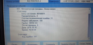

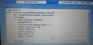

    Люди добрые! Помогите вылечить пневму. Q7 2014 год. Блок клапанов новый оригинальный. Клапана остаточного давления новые, оригинальные. Трубки продуты. Компрессор просмотрен, селикагель поменян. Датчики на пневмостойках проверены на предмет затекания воды и прочее (все рабочие, так сказали три местных диагноста), тяги на этих датчиках рабочие и не люфтят. При движении выдаёт эту ошибку и отключает (оранжевый значек) пневму. При повторном запуске движка лампочка тухнет. Активация пневмы восстанавливается, но стоит немного проехать, опять тоже самое. Проводим адаптацию, но через несколько метров перед в норме, а заднее правое 470 мм., заднее левое 460 мм. Выскочила на пробеге 96700 км. Ума не приложу что с этим делать.

    Похоже на воду в системе или на масло, не наблюдалaсь в старом боке клапанов ?

    AUDI Q7L 3.0 TDI
    Чистые как слеза. Компрессор тоже в норме. Качает с первого раза 11 атм

    Ясно, компрессор должен качать 15бар, а не 11бар ! замена кольца или верха его
