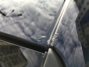

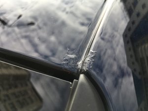

    Друзья, у кого такое было

    И у меня. Вот интересно, сколько они сэкономили на этих вещах: светящийся плафон, кольца и подсветка карманов в дверях? Баксов 20 от силы. Экономисты херовы. А это ведь только то, что в глаза бросается. Также на металлах могут экономить, лкп, технике. У меня на машине пробег 3!!! тысячи км, а боковинка сиденья уже царапанная, хотя я стараюсь аккуратно садиться и выходить из машины. Лак на дисках (21 турбины) царапается так легко, будто это рояль, а не колесный диск.

    Если не ошибаюсь, на драйв2 был похожий случай. Все решили окрасом по гарантии.

    Один в один кстати...

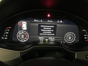

    Коробка в каком режиме? Если паркинг - то это нормально, просто система предупреждает что работает двигатель. Если D или R то машина еще пропиликает и автоматически ручник затянет.
    Короче машина всячески пытается вас предупредить о том чтоб вы дверь открывали осознанно и принимали меры предосторожности. :)

    В том то и дело, что паркинг... Еще и пиликает раз 5 при этом)) Самое смешное, что я обычно с кнопки завожу не садять в машину. Завел и пошел вокруг машины с ревизией, а тут тебе сообщение сразу: "Активирован привод! Выключите зажигание." Только включил, а уже выключай))

    У меня при заведённом авто и открытой двери пишет так (см фото)

    У меня так же)

    Сигналка какая стоит? Возможно это ошибка выходит из-за неправильной (возможно) установки сигнализации или её настройки. У меня стоит Пандора и вот если авто войдёт в аварийный режим, то при включении зажигания выходит надпись - ошибка привода, обратитесь в сервис (что такое). Но это только моё предположение по вашей проблеме.
