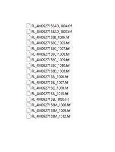

    А я вернусь к пинкам коробки. С 5 на 4. Заезжал к дилерам. У меня стоит 8 прошивка. Говорят что самая последняя. Но проскакивало где то что уже есть 11. Кто нибудь знает такую инфу? Пробег 69 000

    есть инфа в сообщении: 4374 от Serg_008
    Судя по профилю, авто 15 года, то заводская прошивка 0009, сейчас 0013, у меня после перехода на 0013 ушли подёргивания на 99%.
    Я бы начал с обнофления софта. Собственно так и поступил, результатом доволен.
    UPD: прошу прощения, прошивка не 0013, а 1013
    Part No SW: 4M0 927 158 J HW: 0D5 927 156 H
    Компонент: 0D5 30TDIRdW H03 1013

    Дилер прям уверял что другой нет!!!!!!

    У меня была такая же проблема,поменяли прошивку с 1008 на 1013, всё хорошо стало. Номер прошивки определяется при подключении к авто,по vin не определить.

    Некомпетентен дилер. 1013 на моём Q7 была с завода два года назад.

    Вот номера существующих прошивок:
