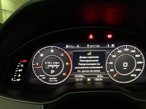

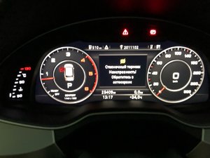

  9. SauronKiev
    SauronKiev Участник форума
    12 мар 2016
    284
    Q7 - TDI- 2016
    Тоже столкнулся с данной проблемой, после обновления перестала дотягиваться дверь водителя, стал мигать стояночный тормоз и выскакивать неисправность двери водителя. Буквально на секунда и гаснет. Помогает включения, выключения авто
  10. SauronKiev
    12 мар 2016
    284
    Q7 - TDI- 2016
    Такая же фигня , появилась после прохождения ТО и обновления софта. Поеду к дилеру опять 8( IMG_1588.JPG IMG_1589.JPG IMG_1588.JPG IMG_1589.JPG

  17. Zigfrid77
    Zigfrid77 Участник форума
    20 авг 2016
    210
    Q7
    Ничего себе! У меня такая же фигня. По доводчику ошибок нет, но дверь периодически не затягивает. А по тормозам так же плавающая ошибка выскакивает. Нда... пора на сервис
