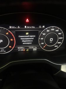

    Иногда не работает присоска на водительской двери, это я так понимаю временно и скоро ей совсем хана? Аналогично раза три вылезала ошибка стояночного тормоза ..

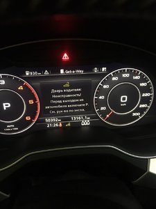

    Доводчики дверей мрут по странной причине, сначала водительский (с ним всё понятно, самое частое использование), затем задний левый (редко пользуюсь), затем передний правый. Все три были поменяны в течении зимы и весны. Вчера отрыгнул задний правый. Авто ноябрь 2015, пробег 65.

    такая же фигня на водительской двери с доводчиком, и когда работает машина и дверь водителя открыта выдает ошибку стояночного тормоза, и еще не с того не с сего выдала ошибку пресенса. Но на кокпите ничего не горит, ХЗ что это такое! ))) Демоны наверно )))

    вот такую фигню у меня пишет, когда у меня стоит заведенная машина и открыта водительская дверь! А если закрываешь проблема пропадает.
