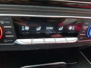

    А у всех под цифрами/буквами на дисплее климат-контроля какие-то черточки?

    #4212 Pharmacist, 6 июл 2018
    Не у всех. Несколькими страницами ранее...
    http://www.audi-club.ru/threads/tex...pravnosti-q7-4m.450285/page-208#post-12128652
    И далее решение, собственно.
    http://www.audi-club.ru/threads/tex...pravnosti-q7-4m.450285/page-210#post-12131221

    Благодарствую
