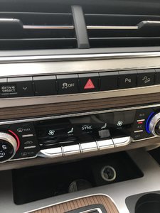

  14. Charmant
    Charmant Участник форума
    26 ноя 2017
    203
    Audi Q7 3TDI 2018
    Доброго!
    Появились линии под пиктограммами на экране климата.
    Глюк или под замену? Было у кого подобное?
    Перезапуск двигателя не помог :(

  18. exmo
    exmo Завсегдатай
    22 авг 2016
    720
    Q7 NF TDI
    При изменении режима с синхронизации sync на обычный режим также полоски остаются?
