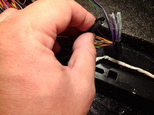

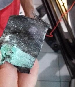

    У меня была такая штука, провода на месте спайки окислились((( сделали ОД по гарантии.

    Заново спаяли и все)

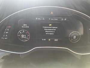

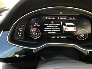

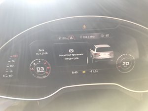

    Выскочили вот такие ошибки.
    Про рычаг аккп в прошлый лечили перепрошивкой более новой. А вот что со стояночным тормозом будут делать, не знаю.
    Была такая проблема у кого?

    Жесть какая-то. Одновременно выскочили?
    У меня вчера ошибка tpms выскочила с какого-то х... Давление проверил, все четко. Сохранил заново, вроде исчезла. 700 км пробег. Чувствую, что веселые деньки с q7 еще впереди. (((

  16. 23регион
    23регион Участник форума
    23 фев 2016
    296
    AUDI Q7 NF 3.0 TDI
    С разницей в пару дней.
