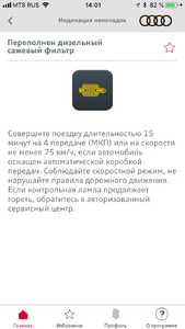

    Всем привет, загорелась желтая лампа чек(думал что engine, но в книжке пишут что это система отработанных выхлопных газов), не гаснет 2 дня,мб у кого было обращение к од по гарантии с такой же ошибкой q74m 3.0 дизель?пробег 43
  4. olegtum
    olegtum Живу я здесь
    24 апр 2006
    3.777
    Audi Q7, Audi Q4, Tesla Model Y
    Такой значок?
    Лексури нравится это.
