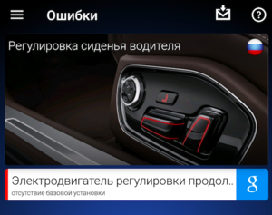

    Подскажите, пожалуйста, а как должна работать функция установки сиденья пассажира как водительского (симметрия сидений)? Точно помню, что месяц назад функция работала, а сегодня не работает. Зашел через настройки -> сиденья, установить пассажирское как водительское и.. давлю на шайбу - ничего не происходит, пассажирское не двигается. В руководстве ничего про эту настройку не нашел, при каких условиях это должно работать. Что делать?

    А может пассажирское уже симметрично водительскому? Попробуй его подвигать.
    У меня эту функцию активировали из скрытых,всё работает и с водительского можно пассажирское регулировать.

    У меня эта опция была с завода. И пассажирское не симметрично, но при этом не двигается((
    Подключил obd11, он нашел ошибку, но в водительском кресле. Может что из-за этого функция перестала работать?

    Сам спросил, сам отвечу) Перестала работать симметрия сидений, причем ошибку выдавало почему-то водительское - "Электродвигатель продольного перемещения, отсутствие базовой установки". Нагуглил, что "базовая установка" в данном случае - это сдвинуть водительское в крайние положения вперед-назад. Сейчас сделал так и синхронизация пассажирского сидения заработала! Вот же шайтан-машина.
