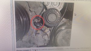

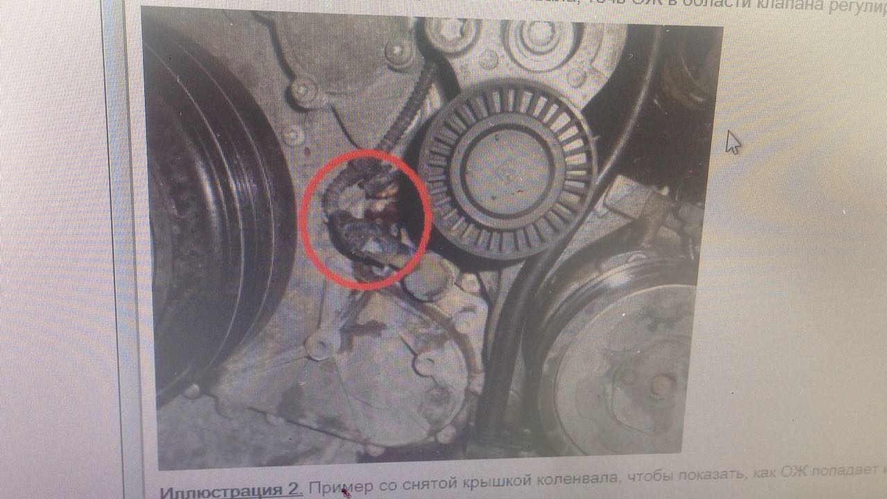

    Вчера общался со своим ОД по поводу ОЖ. В результате решили, что пока у меня нет повода (за 2,5 года доливал дважды, каждый раз грамм по 200-250). Пока разбирались - он прислал мне фотку того самого клапана, когда он реально течет. Может, кому пригодится... Хотя, как я понял, это место фиг увидишь, не разобрав половину моторного отсека...
    Rds24rus и exmo нравится это.

    Два раза поставил вместо гаража на улицу этой зимой, каждый раз долил по 500 мл ОЖ
    Поменяли клапан, «полет нормальный»
