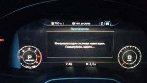

  13. demon-26
    demon-26 Новичок
    24 май 2011
    51
    Татарстан респ.
    Q7 4M 3.0TDI
    Доброго дня!
    Требуется помощь Комрадов!
    Второй день наблюдаю картинку во вложении(((( ММИ полностью зависла....
    Сделано: перезагрузка тремя клавишами, краткая диагностика у ОД(ошибок нет!), снятие клеммы батареи.
    Результат нулевой.....
    Записан на полную диагностику ( с разборкой ) у ОД.... Но он у нас один - и ничего вразумительного пока сказать не могут....
    Спасибо за дельную информацию!
      90,9 КБ
      203
      83 КБ
      190
  14. demon-26
    demon-26 Новичок
    24 май 2011
    51
    Татарстан респ.
    Q7 4M 3.0TDI
    И ещё: центральный монитор погас и замер в верхнем положении навсегда.....
  15. Lasy
    Lasy Make Russia Warm Again
    31 июл 2008
    11.837
    Q7 TDI 2015
    Или механическая ошибка привода монитора или и приводу и самому монику писец. В любом случае - к ОД, по гарантии менять.
