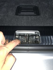

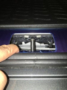

    Конструкция немного поменялась:
    1) моя
    2) новая:

    Наконец удалось снять планку, благодаря вашим инструкциям... Убрал шайбы. Тестирую..
