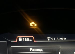

    Всем привет.
    Машине меньше месяца. Сегодня загорелся индикатор неисправности датчика отработанных газов. Конечно буду к дилеру обращаться, но хочется быть готовым к беседе. Это гарантийный случай, никто не знает? А то вдруг скажут вы некачественное топливо использовали и откажут в гарантийном ремонте? Так то я очень хорошей соляркой кормлю машинку..

    Для отказа от гарантийного ремонта ОД должен доказать, а не сказать, что топливо не качественное: сделать анализ топлива и показать по каким параметром оно не соответствует требованиям. А если солярка будет действительно не качественной, то, при наличии, чека можете предъявлять претензию АЗС.

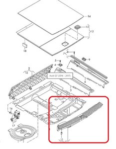

    Сегодня поймал странный глюк. Приехал с работы, припарковал машину, нажимаю кнопку заглушить двигатель и одновременно с выключением двигателя у меня открывается багажник (пятая дверь). Повезло, что в этот момент за машиной никто не проходил и не было других препятствий. Так и не понял, почему так произошло, буду наблюдать.

    Неисправность может быть в другом. У меня на новой Q7 сбоил круиз-контроль и горела лампочка неисправности катализатора, оказалось, что был неисправен вакуумный датчик

    Не успел я добраться до ОД, как сегодня эта лампочка неисправности погасла...
    Ну тогда пока не поеду, времени особо нет. На ТО посмотрим что за ошибки в память записались..

    Это гарантийный случай. Никаких анализов они проводить не будут.
    Но скорее всего на первый раз сотрут ошибку, обновят все прошивки. Если выскочит опять-поменяют. Так что чем раньше поехать, тем быстрее поменяют

    И меня эта хрень коснулась. Дилер говорит иногда хватает регулировки крюка багажника - а если нет - замена крышки или накладки какой то. :shock: Во вторник поеду.

    Попробовал эту крышку снять - что то, видимо, не понял. Не получается... Какой край кверху тянуть - который ближе к бамперу?

    пишу по памяти, так как сейчас не дома и доступа к авто нет:
    1) откиньте фальш-пол в багажнике, таким образом вы получите полный доступ к декоративной блестящей Планке, отмеченная на рисунке.
    2) Потяните эту планку за основание со стороны багажника аккуратно вверх. Тянуть надо именно со стороны багажника (внутри)и за основание!!!
    3) Когда планка отстегнется, не совершайте резких действий так как к ней подсоединены провода. Отсоедините их и вы получите полный доступ к крюку за который цепляется замок.
    3)Открутите гайки за счет которых крюк притянут к кузову и уберите из под гаек шайбы.
    После таких действий у меня глюк исчез. Пробуйте.
    Если хотите могу выслать видео снятия планки, но только через три дня, когда вернусь домой
