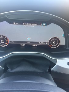

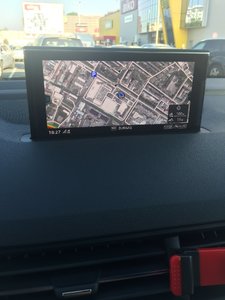

    Все м привет. Вчера пропали Гугл карты на щитке приборов. На ММI все нормально. Целый день работало все хорошо, а потом стало вот так...
