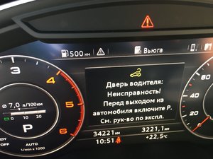

    У меня время от времени глючит доводчик водительской двери. Два раза приезжал к дилеру. Когда машина видит фасад здания с кольцами, все сразу начинает работать. Предлагают приехать при не работающей присоске... На завтра записался еще раз. Никто не сталкивался? Может дилера поменять, который взялся бы за решение проблемы в тот момент, когда доводчик работает...

    Было у меня такое и вылезает со временем к дилеру не обращался так как проходит после остановки двигателя хз че за хрень особенно зимой это вылазит!

    Мне поменяли по гарантии замок , но у меня выскакивала ошибка.

    Пару раз выскакивала. Успел сфотать.
