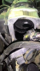

    Забрал сегодня а/м после замены распредвалов. Действительно "паразитный" звук ушел. "Молоточки" остались, но, как я и подозревал - это нормально для дизеля. И в целом как то более ровно стал работать дрыгатель... Правда, это еще может быть от того, что они за одно (все-равно разбирали) почистили дроссельную заслонку. Говорят, что была жутко грязная (менеджер обещал фотку прислать. Выложу). Придется менять Роснефть на Лукойл, видимо....

    1)Теперь фотку они могут вам прислать любую и любого авто.
    2) А при чем здесь , заслонка и Роснефть с Лукойлом . Они же не топливный фильтр чистили. Менять вам воздушный фильтр нужно чаще ...... :nod:

    Кстати да, действительно, тут топливо то, вроде, не при делах. А фильтр - по регламенту - на ТО2 (для меня это всего 20 тыс. км.). Думаете, надо каждые 10?

    Как раз таки фильтр не виноват, если он забьется, то только расход воздуха и соотв мощность снизится. Виновата система рециркуляции (дожига) выхлопных газов, зависит от чистоты топлива.

    Ну, значит, все таки, топливо...
    Погуглил тему. Видимо, так и есть (хотя в дизелях, как я понял, заслонка играет несколько иную роль, чем в бензиновых): http://www.autoexpert.in.ua/ru/560-eco-revolutia-dizelnogo-dvigatelya.html

    Меняйте значит чаще (на каждом ТО), и как вариант пару раз можно даже еще между ТО продувать. Для авто , это будет только в плюс.
    Фильтр ЧИСТЫЙ - самое главное для дизеля.
    Заслонка играет одинаковую роль - что на дизелях, что на бензиновых инжекторах.

    "Виновата система рециркуляции (дожига) выхлопных газов"- это правильно, а остальное полный бред. А почему она виновата? Потому. что в выхлопном коллекторе много богатой смеси. А почему её там много? А потому, что забитый воздушный фильтр, в камере не хватает воздуха и получается богатая смесь, т.е. и снижается мощь двигателя, а водитель ещё педаль в пол и дожиг просто не справляется и от этой копоти достается и заслонке, что также со временем от нагара уменьшается поток воздуха. :nod::hello:

    Я так понял, что все же скорее фильтр, чем топливо...
    Я, кстати, удивляюсь, что у нас по регламенту первая замена фильтра только на ТО2. До этого на всех моих дизелях (Туарег, X3, Тигуан) - была замена на каждом ТО. Да и продувал я их всегда тоже сам между заменами. Но на нашей машине, как не бился, так и не смог снять фильтр (все делаю по инструкции, но сидит как прибитый. Тут уже это обсуждали, но кому то все же удавалось его снять. В сентябре ТО2 - пойду к мастерам смотреть, как они его снимут...).
    Кстати, вот и фотка. Действительно, страшновато выглядит :) IMG-20170729-WA0000.jpg

    Датчик массового расхода воздуха, по которому формируется соотношение смеси в цилиндрах, стоит ПОСЛЕ фильтра, по-этому сопротивление фильтра на соотношение смеси не влияет, к счастью. Это на старых дизелях такого датчика не было, там важна была чистота фильтра. Технологии не стоят на месте. Учите матчасть, уважаемый.
