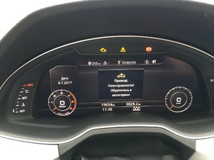

    Двигатель заводится, включаю передачи перед назад, машина выключается и сообщение про неисправность привода. Причин не было. Кто то встречал такое?

    Хорошо что был с собой OBD и андроид, снял ошибку и передачи вернулись.
