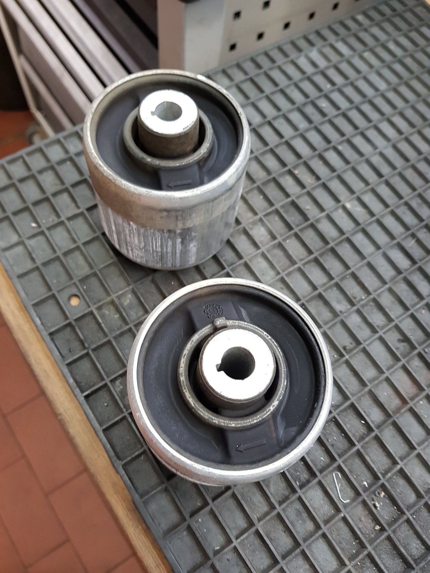

    Я менял рейку зимой (скрипела при прогреве во всем диапазоне вращения, как у многих тут). Некоторое время назад снова заметил посторонние звуки, но на сей раз в крайних положениях руля, и звук другой (скорее хруст, чем скрип). Думал, снова замена рейки, но ОД говорит, что это другая тема, и на нее есть некий "ремонт через запрос и на 4-5 часов оставить машину". Что именно ремонтируют - пока не знаю (кто то тут говорил про некие подшипники...). На след. неделе вернется из отпуска мой менеджер - займусь...

    Сегодня забрал авто. Насчет подшипника я не так понял по телефону. Поменяли вот эти две штуки, как они по русски называются немцы не знают )
    Конструкцию этих штук недавно поменяли, они с другими номерами уже идут.

    Ну да, похоже на то... Скорее, некие втулки...

    Если поможет, то легче самому заказать и поменять чем доказывать что-то од. Не думаю что они дорогие. Но вот хруст у всех может быть разный.

    Сайлентблоки

    А мне думается, что не дешёвые и замена не совсем простая даже для " у кого руки не из ......), это не дворники заменить и тем более авто на гарантии.
