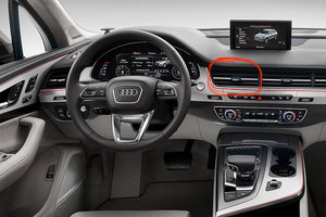

    А у всех вот этот дефлектор дует еле-еле и ход регулирующего колёсика маленький? Или это у меня заело где-то? :)
  19. dtgf
    dtgf Участник форума
    18 июл 2016
    204
    Q8 45TDI M
    Аналогично. Ощущение, что нет напора, хотя стоит 4риски
  20. Dmitry_K
    Dmitry_K Участник форума
    4 авг 2016
    347
    AUDI Q7 3,0 TDI 2016
    В режиме авто дует еле еле, потому что чаще всего авторежим дует в ноги и на стекло. Если принудительно включить, то все ок.
    bahbka нравится это.
