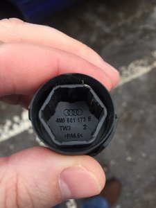

    Колпачок прилагаю. Болтов не терял, не подскажу)

    Болт 8R0 601 295
    Колпачок 4M0 601 173 серый, 4M0 601 173 B чёрный

    Колпачки на секретку:
    4M0 601 173 A серый
    4М0 601 173 C чёрный

    История понятная - 90% скоммуниздили, 10% на шиномонтаже забыли. Сам по себе один болт полностью выкрутиться и улететь не мог.

    Мог ))) по молодости колеса прикручивал абы как - отеручивался и один, и все сразу на ступице. Видеть, как тебя обгоняет твое колесо - это к расходам ))))
