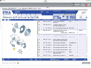

  11. 4200042
    4200042 Завсегдатай
    21 фев 2016
    541
    Уточните пож. Как проверить мне? Я свой вин найти не могу в Украине в экзисте…
  12. 4200042
    4200042 Завсегдатай
    21 фев 2016
    541
    Было так……
      1,2 МБ
      56
