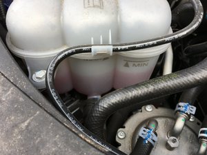

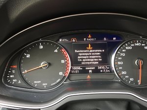

  8. Аудиводик
    Аудиводик Новичок
    27 июл 2016
    79
    Q7 4M 3.0 TDI
    У меня недавно запищало на приборке и высветился красный значок ОЖ! Заглянул по капот, жидкость упала сантиметра на три примерно. На панели приборов исчезло деление на 50-60 градусах при включении зажигании и заводе двигла.
    Пока жидкость не долил - лампа не погасла и деление не появилось!:shock:

  9. -HighLander-
    -HighLander- Живу я здесь
    14 мар 2016
    1.708
    Audi Q7 (4M) 3,0 TDI
    Проверяйте на предмет утечки. Резкое падение уровня ож не к добру :(
  10. Эдо123
    Эдо123 Участник форума
    5 сен 2016
    454
    Q7 3.0 TDI 2016
    Не пугайте зря человека.
    Скорее всего просто уровень опустился до "сигнального" вот и все. За год - полтора это вполне может быть. Вот если после долива, в меньшие сроки уровень так же упадет, то стоит уже напрягаться и искать утечку.
