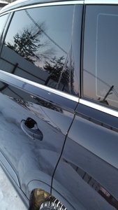

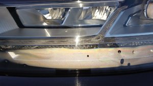

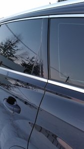

    Вот, что сегодня заметил. Задние двери, под опред.углом, кажутся как будто не закрыты до конца. Зазоры реально великоваты, на фото не так явно, но в живую очень конкретно. На Туре такого и близко не было. И ещё, сегодня помыл машину и через 3часа заметил 20170206_171458.jpg 20170206_171458.jpg 20170206_171516.jpg 20170206_171547.jpg 20170206_171458.jpg 20170206_171516.jpg 20170206_171547.jpg 20170206_171458.jpg 20170206_171516.jpg 20170206_171547.jpg внутри фар замёрзшие капли. Как так может быть?

    Будете смеяться, наверное, но на Туре NF у меня примерно так и было.
    Дилеры говорили, что это норма. Несколко раз просил посмотреть.
    Показывали новые машины с таким же эффектом и говорили, что допуск такой разрешен.

    На сколько знаю, зазор регулируется. Бывает такое, когда снимают деталь для покраски и не регулируют после установки. Это, не значит, конечно, что дверь после покраски

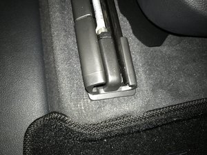

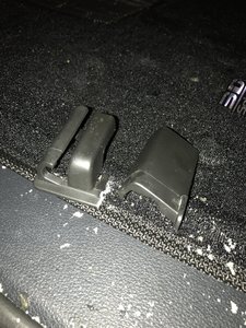

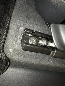

    Прошу помощи - нужен номер этой детальки, сегодня нечаянно задел при посадке в машину и сломал((.
    На фото сломаная деталь и аналогичная с пассажирского сиденья.

    4M0881347 4PK

    Сегодня тоже после выезда из паркинга в -13 так же обнаружил -низ фар запотел. На прошлом кузове меняли поворотники с каплями внутри,но тут просто запотевание 20%.ОД может сказать ,что норма....

    Мне сказали что это нормально .

    по фоткам видно что дверь либо просела, либо изначально криво отрегулирована...

    Нормально это. Если с холодной улицы приехать и в тёплый гараж-конденсат будет снаружи и наоборот. А при резком перепаде температур влага не успевает испариться, вот и замерзает. Актуально после мойки зимой. Сей глюк будет стремиться к нулю, если внутри фары температура вновь станет выше окружающей и влага постепенно выветрится через спец. вент. каналы.
    Проще говоря: оставляйте машину на стоянке фарами к солнцу, или к источнику тепла в паркинге, ездите с включённым светом, а лучше с дальним (когда можно)
    Вышесказанное Справедливо в том случае, если ОБЕ фары ведут себя одинаково при одних и тех же условиях. Если только одна потеет-подозрение на разгерметизацию.

    Втом-то и дело, что только левая

    Надежда всё ещё есть. Если не просохнет за два-три дня, значит плохо дело. Но случай вроде как гарантийный. Посмотрите внимательно по контуру фары место склеивания. Неоднородность шва, если имеется, будет видна невооружённым глазом.
