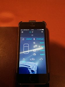

    Убедился. Поставил Webasto с приложнением FanControl, которое показывает реальную температуру ОЖ, а также забортной температуры и температуру в салоне.
    На приборке может показывать и все четыре деления. А реально всего 60С.
