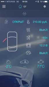

    Вот уже несколько раз такая байда.
    Температура за бортом -10С, температура масла 90С, охлаждающей жидкости +77С, заезжаю в гараж, глушу мотор, и замечаю что молотит вентилятор радиатора охлаждения!
    При этом жутко воняет жжённой резиной! Вентилятор молотит минут 10-15! И такая фигня уже несколько раз! Раз было такое что молотит вентилятор и воняло при вообще холодном моторе! (Одно деление на шкале охл. жидкости).
    Чё за хрень? Кто сталкивался?

    Ещё одно паскудство от этой ситуации в том что сильно просаживается напряжение аккумулятора. Во вложении видно, до 12,2V. Даже работающая Вебасто аккумулятор не сажает так!
    Вот так возьмёт и не заведётся вдруг подруга Q и привет!
    Пишите письма из умершей машины... зато сажевый сука ЧИСТЫЙ!!!

    Напряжение ниже, так как нагрузка в цепи есть (закон Ома)
    Нагрузка отключится, напряжение увеличится
