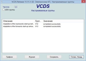

    Добрый день, спасибо за ответ.
    Не понял немного... Все пишут делать адаптацию 80-85 градусов...
    Сбрасывать настройки все таки нужно на холодную или как?
  2. Vlad3
    Vlad3 Живу я здесь
    26 дек 2015
    1.169
    я начал около "5" раз, если темп 80, адаптация не удалось закончить, так как температура быстро растет. Сбрасывать настройки холодную или перед началом адаптации,, не видел / не чувствовал никакой разницы!
    По крайней мере это как я сделал более 10 раз с успехом:shock:

    А у тебя ничего (сорри если на ты) не дергалось после сброса настроек? у меня прям проблема тронуться в драйве, если газу не даю, то глохнет собака

  6. Vlad3
    Vlad3 Живу я здесь
    26 дек 2015
    1.169
    #206 Vlad3, 6 июн 2018
    нет, я имею в виду, если начну движение назад и вперед, если температура будет 80, она будет быстро 95 :(и не дошел "adaption back and forward complete status" in VCDS!

  7. Alex-ch2
    Alex-ch2 Завсегдатай
    28 авг 2012
    595
    A4/B8FL 1.8T 13г.
    Спасибо большое, буду пробовать!! Отпишусь потом!
  8. Alex-ch2
    28 авг 2012
    595
    A4/B8FL 1.8T 13г.
    Вобщем собросил еще раз катался, дергался, со стороны как на повозке было ощущение, люди офигевали.
    В один момент загорелось "успешно завершено" и все встало в норму. Разницы не заметил с тем что было до адаптации.
  9. Vlad3
    Vlad3 Живу я здесь
    26 дек 2015
    1.169
    теперь я не понимаю:confused:, так что реальный результат: все встало в норму или pазницы не заметил с тем что было до адаптации (когда включаю D машина начинает дергаться и глохнет) ?:shock:
