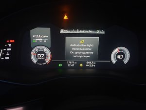

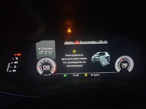

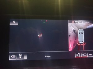

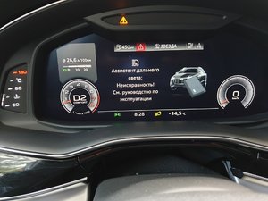

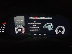

  18. a-m-k
    a-m-k Новичок
    29 авг 2018
    35
    Всем привет коллеги автовладельцы
    Может у кого было, скажите как побороли. Машине год, бензин.
    Проблема раз:
    Практически с начала эксплуатации не показывает одна (бывает две) камеры обзора, бывает не показывает монитор в салоне (фото 1).
    Проблема два:
    Одновременно выскакивает два значка ассистент дальнего света (фото 2,3,5).
    Проблема три (свежая):
    Неисправность дальнего света слева (фото 4).
    Недавно был на трассе (1200 в один конец) просто весь мозг выела, вынужден был выключить режим "авто" и ехать на ближнем.
    Все "лечится" временно перезапуском двигателя. Раньше было редко, сейчас с регулярностью 2-3 раза в неделю и поднадоело как то.
    К дилеру обращался на словах, толку нет. Стал фоткать когда выскакивает что либо. Дилер мычит: контакты на камерах проверили, подтянули, накатили одно обновление второе обновление, но результата нет.

  20. MichaelitO
    MichaelitO Участник форума
    3 мар 2013
    129
    Q8 3.0 TFSI 18г.
    Были проблемы с правой фарой в режиме авто, вылечилось обновлением, у вас видимо, более серьезная проблема. Рекомендую по гарантии оставлять авто с отметками в актах о сроках ремонта, если не вылечат возвращать авто
