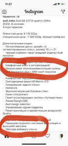

    У кого на дизеле так же?!

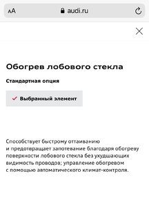

    Смотрю конфигуратор линия design обогрев лобового стекла стандарт опция! По факту не работает! Сначала дилер говорил нужно дождаться морозов и все заработает.
    Меняем стекло по каско! Смотрим а где обогрев? Дилер проверяет по вину: не идет обогрев с завода!
    Вебасто есть.
    Как думаете писать претензию?!

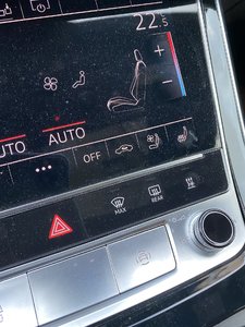

    На фото вроде как кнопка обдува стекла?!

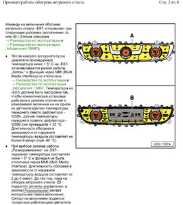

    Удерживая кнопку обдува стекла более 3 сек замигает индикатор значит вкл обогрев лоб стекла, но это только зимой

    Не знал, то есть обогрев можно вкл, но только при опред условиях, а именно при опред температуре за бортом.

    Тут по научному расписано

    Не только зимой, а когда ( где градус наруж.температуры) загорится снежинка. Это от4градусов+ и ниже

    не совсем удобно реализовано. нет отдельной кнопки включения обогрева лобового стекла как для руля! когда нажимаю на кнопку обдува стекла на 3сек., то она начинает моргать и переключается обдув только на стекло, возможно и стекло обогревается (только не где это не отображается). А так замечено, что по утрам в мороз выходишь (машина запущена с автозапуска) а стекло уже оттаяло
