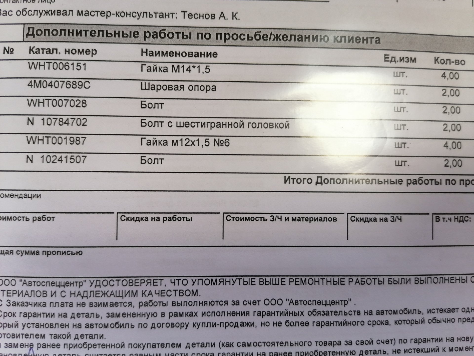

  19. AlexAstr
    AlexAstr Участник форума
    19 мар 2020
    322
    Астраханская обл.
    Друзья, можете подсказать партнамбер этих шаровых? Пока не скрипит, но машина 19ый год...
  20. Tuareg57
    Tuareg57 Завсегдатай
    16 июн 2011
    565
    Q7 3,0 ТДИ 2014г
    Мне без проблем назвали, но я правда особо и не стал запоминать, так как не критичные оббновы, а шанс что машина зависнет на неделю другую есть, остаться без колес не манит
