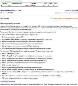

    В марте вышло сервисное мероприяти 91Х4 (TPI 2058314/4) по обновлению ПО на MMI MIB2+
    Вырезку из документа прикладываю.
    Версия нового ПО P2711 (European car).
    Обращайтесь к диллерам - обязаны обновить.
