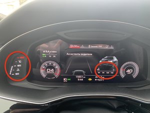

    Друзья, вопрос у меня к вам. У меня не показывает температуру масла двигателя на дисплее (на фото), а слева на шкале показывает. Это так должно быть или косяк? Так было с самого начала. Спасибо

    Слева - это температура охлаждающей жидкости. Справа температура масла двигателя - начинает показывать при достижении 60 градусов.

    Показывает температуру масла двигателя при длительной активной езде, либо в спорт-режиме.
    Бывает и больше 90 градусов - это нормально, кстати?

    в целом наш мотор (TFSI) достаточно "горячий" и 105-108 гр нормальная температура при частичной (не полной нагрузке) Система может специально поддерживать данную температуру чтобы уменьшить потери на трение в двигателе. Но при высоких нагрузках температура должна охлаждаться до 90 гр. При активной езде система охлаждения должна работать на весь потенциал.
    (инфа взята из программы самообучения 655 для двигателей Audi 3.0л V6 TFSI семейства TF839) (во вложении) сам нарыл его на этом форуме. очень полезно почитать.
    PhD и Андрей_q5 нравится это.

    У меня на дизельке температура масла при движении по трассе держится от 100 до 120 градусов постоянно

    Аналогично. Прошлым летом ездил из Москвы в Питер.
    На круизе 150 км/ч в течении 3 часов, масло выше 120 С' не поднималось.
