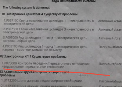

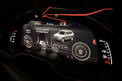

    Подскажите плз адрес или телефон сервиса, где вам делали «адаптацию и перепрошивку» у меня схожие проблемы на Q7 2019г 3.0 дизель, уже доставать эти толчки начинают, после них на дисплее появляются разные ошибки, что-то с задней передачей или что-то со стопами. Каждый раз выхожу из ситуации перезапуском двигателя.
  6. VasiLisaMudraya
    VasiLisaMudraya Новичок
    1 май 2023
    9
    Q7 3.0TDI 2019
    Зажегся «моторчик» и код ошибки вылез.

    Это прошивкой и адаптацией не лечится ...

    прежде чем полезут попросите показать Вам уровень масла в коробке, если он нормален, и к цвету масла лично у Вас вопросов не будет, заново адаптируем коробку. Не помогает: меняем масло. Следующий этап: проверка всех датчиков по АКПП, но ODIS показал бы неисправность. Если не лечится такими способами: тогда уже разборка и ремонт.

    Данная ошибка по акпп не лечится танцами с бубном. Скорее всего придется в нее лезть. Так как замысловато конечно, но пишет она, что пробуксовывает пакет сцепления

    Я бы не назвала это «пробуксовывает», на мой взгляд, не может включить с 2-3, 4-5 пинается и встает в аварийный режим.
