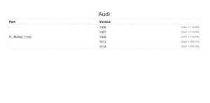

    Да, 1016. Мне делали по гарантии.

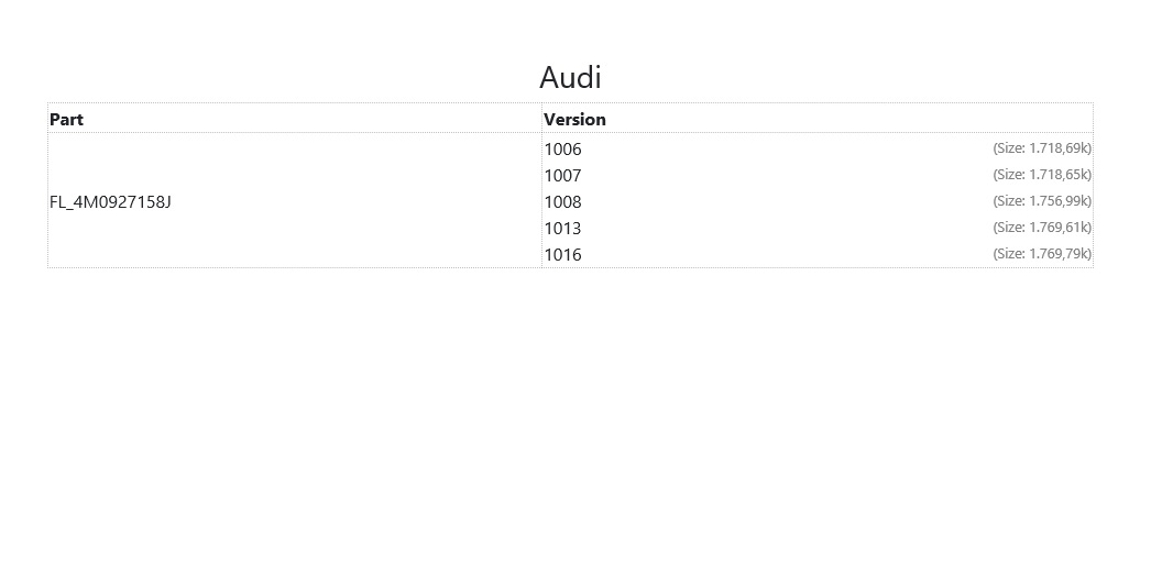

    С какого года актуальная (1016) версия доступна, есть инф? Есть вероятность, что на авто первого квартала 19 года актуальная на данный момент версия ПО?

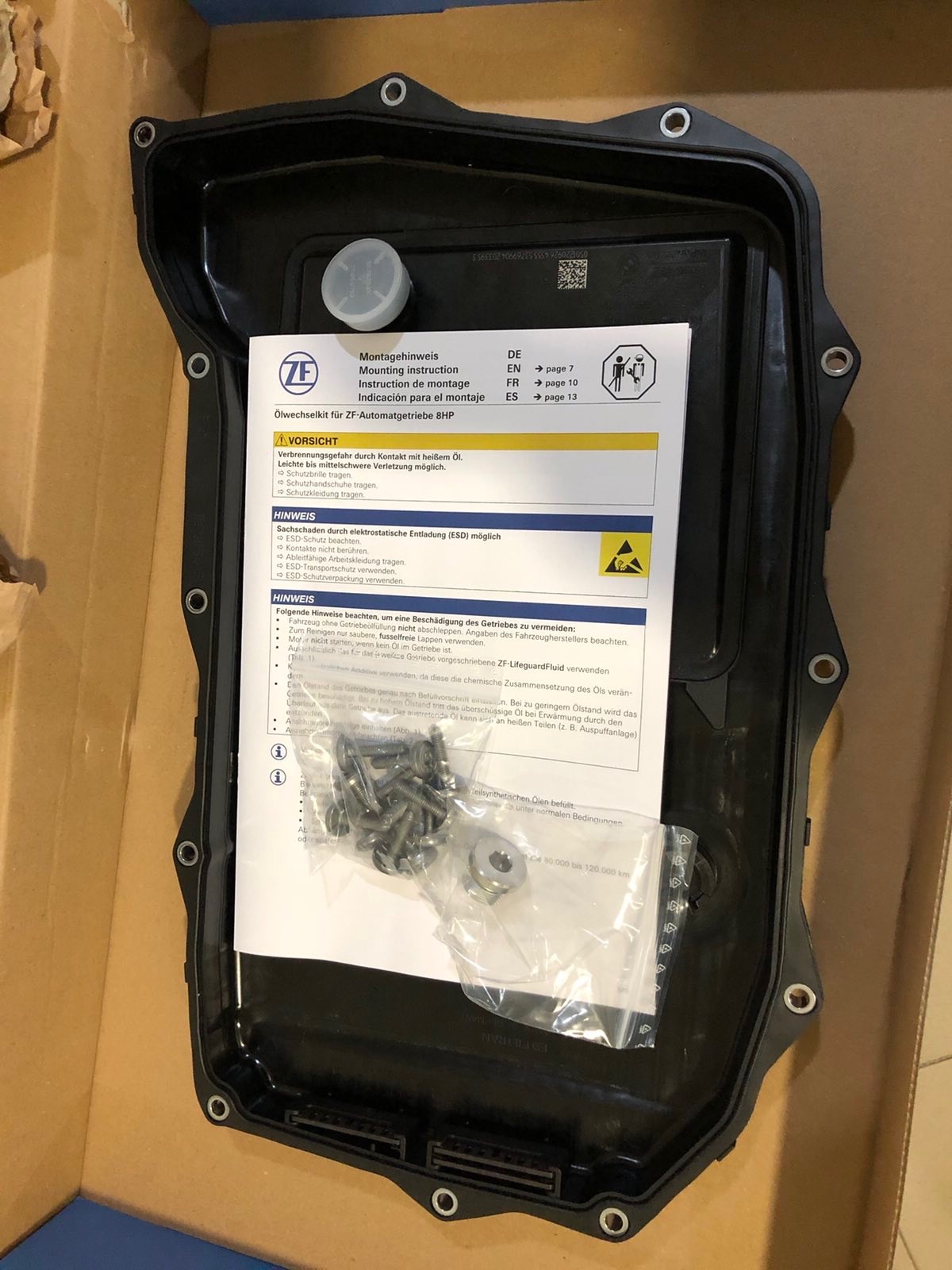

    А есть кто в состоянии определить это похоже на оригинал или нет ?

    У меня залита ПО 1013, в понедельник был у дилера на предмет установки ПО 1016, сказали поставить не могут, т.к. последняя версия для моей АКПП 1013. Авто 2016 года.
