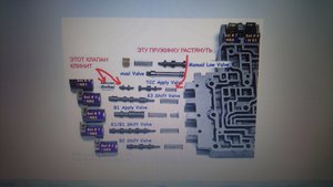

    Ребята всем привет.я понимаю что тема наверно уже заезженная.но все же может кто поможет.авто ауди а4 кавдро америкос 2000г.двигатель 2.8.-193лс.проблема с акпп.при плавном нажатии на акселератор каробка переключает плавно передачи все хорошо,но стоит нажать пидаль чуть сильнее происходит один очень сильный удар со 2 на 3 дальше по возрастанию все норм и так же небольшой удар есть с 5 на 4.ремонт был таков снял почистил гидроблок все в таком же порядке собрал,поменял фильтр пракладки ну и соответственно масло.при тестовом заезде при переключении на драйв есть толчек и такая же проблема осталась со 2 на 3 удар не пропал.спустя 15-20 минут езды удар исчез все стало хорошо работать приехал обратно в гараж собрать вещи ну прошло примерно пол часа машина стояла собрался ехать домой и опять пошел тот же удар.сегодня поехал на работу удар то есть то нет.ПОМОГИТЕ кто чем может.заранее спасибо.

    Добрый день. Такойже толчек с 2 на 3 вылечил заменой соленойда и сбросом адаптации. У меня один из соленойдов подклинивал. По совету специалиста в первую очередь попробывать сбросить адаптацию диагностикой, если не поможет то выявлять не исравный соленойд. У меня тип АКПП 1N. Иногда помогают манипуляции указанны в фото 3052.

    спасибо огромное.будет теперь чем заняться.

    О разных коробках речь идет. Но про соленоид правильно. Желтенький такой. Хотя он обычно постоянный симптом дает похожий. Электрику нельзя исключать
