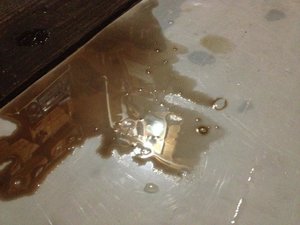

    необращал внимание на лужу под машиной, ибо на улице слякоть.
    но когда посмотрел, она густая как масло!
    уровень масла двигателя на максимуме, гура и ОЖ тоже!
    есть страхи об АКПП, но вроде нигде поддоном не цеплял, езжу в основном по городу и трассе.
    знакомый который уже бил 2 раза поддон АКПП сказал что масло там красное или зеленое с запахом, моя же прозрачно-грязно-серая жидкость абсолютно без запаха.
    каждый день не большая лужа на полу...
    что это?
    p.s. яма пока недоступна, посмотреть не могу.
