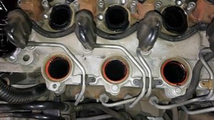

    Всем Доброе время !!!! Думаю что как новичка не закидают помидорами что пишу не в ту ветку и по теме. За ранее прошу прощения искал тему: но нигде не пишут. .Вопрос по поводу отключения клапана ЕГР - на многие ресурсы пишут страсти про эту систему .Для меня актуально так как скоро гарантия заканчивается (после чего думаю избавиться) Кто пробовал лтключить и что изменилось в процесе эксплуатации? Мотор 2.0 ТДИ А4 -2016 пробег 11.600
  13. OldJoker
    OldJoker Живу я здесь
    11 мар 2011
    1.182
    8R’2016; 4L'2015
    А для чего отключать на столь свежей машине?
  14. Ivans
    Ivans Новичок
    13 ноя 2011
    10
    Латвия
    A4 B8 2.0 TDI 2016 год
    Во избежания загрязнения двигателя. Притом не зависит от чистоты масла и как часто меняют https://goo.gl/images/kbkZyw Наглядно видно к чему приводит.
