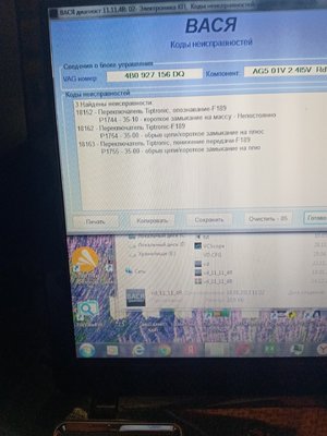

    Помогите ваговоды. Не понятки с коробкой. Ни с того ни с сего на приборной панели на индикатор включёной передачи забегали режимы с D на типтроник. На селектор горела индикация D. Машина ехала как обычно. Потом на приборной панели акпп выпала в аварию. Почитал Васей ошибки. Были 18152- переключатель типтроник, опознание, F189, P174-35-10 короткое замыкание на массу — непостоянно., 18152-переключать типтроник Р1754 обрыв цепи, короткое замыкание на плюс, 18163-Понижение передачи-F189 Р1755 обрыв цепи, короткое замыкание на плюс. Ручное переключение работает без проблем. Менял плату и шторку под селектором толку ноль. Блок акпп девственность чистый и сухой. Разъёмы на коробке посмотрел, чистые. Когда на приборе мигание режимов иногда коробка как бы зависает на одной передаче, перевожу на типтроник все переключает. Если на приборной панели горят красным все передачи то переключается как положено.Мозги акпп смотрел все сухое и чистое. Датчик f125 снимал тоже все чистое. Проводку от ручки акпп звонил, все звонится до мозгов, не нашёл только куда идут два серых провода от ручки. Помогите не знаю куда копать

    Может мультиселектор махнуть поможет.

    Это f125. Его снимал. Все чистенько.

    Я не видел там грязненько. Я их просто меняю.
