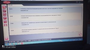

    Ребят помогите такие вот ошибки
  15. Саша vinogradov
    Саша vinogradov Новичок
    12 янв 2021
    2
    Украина

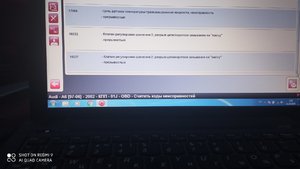

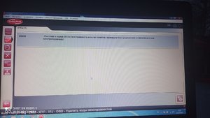

    Ребят помогите такие вот ошибки выкинуло.ауди а6с5 2.5 тди.назад едет в перед нет
  16. Автоматный
    Автоматный Акппэшник
    31 окт 2011
    2.155
    Все указывает на чисто электрические проблемы. Электрик думаю нужен. Сами можете массы проверить под ковром справа и сам блок на предмет сухости. Так же целостность проводки и разьема на акпп
