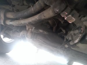

    Парни всем доброго дня!! Утром оборвал металлическую ( или алюминеваю) трубку на АКПП. Скажите могу я отгнать машину до дома? расстояния до места навигатор показывает 450км масло с АКПП ушло,но не знаю сколько , машинузаглушил. Денег проктически нет, мотор заглушен, замёрз наглухо,земляк готов помочь отбуксировать, её до дома. Что делать дайте совет, машина А6С5 Кватро мотор 2,4

    Буксировать машинку с АКПП можно на расстояние не более 50 км, со скоростью не более 50км/ч.

    Эвакуатор. Если не хотите еще АКПП ремонтировать/поменять.

    Вынимайте привода и тогда вас друг может смело брать на буксир без вреда для коробки. По времени за час управитесь.
