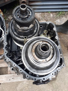

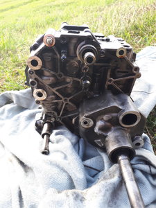

  6. RK88
    RK88 Новичок
    12 дек 2015
    27
    А6/2.5тди/2001г
    Пока не могу. Машина в сервисе. Ну вин правильный. У меня все просвечивает в Латвии. Спорить не буду но постораюсь с фоткать при первой возможности. Снял коробку вот.

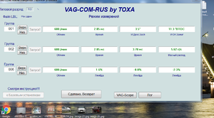

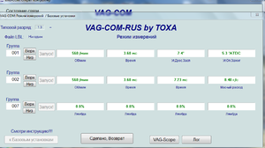

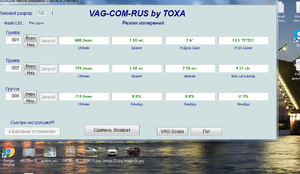

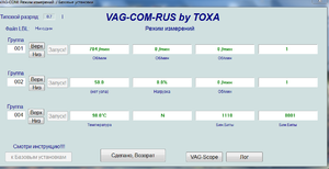

    подскажите ребята!! что с коробкой!! иногда когда включаю скорость R или D очень сильно падают обороты,а на D бывает даже глохнет двигатель,иногда при остановке в пробке обороты падают а машину рвет вперед,если в этот момент включить нейтраль-то обороты подскакивают до 2000 секунды на 3-5. Вся эта проблема начинается на очень хорошо прогретом авто.при температуре масла в коробке выше 95гр.диагностика ошибок не выдаёт.
    У меня год назад была такая проблема. первый рас началось осле ремонта двигателя.перебирались головы
    началась после месячного простоя машины.потом всё нормалзовалось.
    год машина простояла всё было отлично.
    после долгава простоя 10т.с км проехал.и опять началось.
    Выкладываю скрины при возникновении данной проблемы на горячую и на холодную. подскажите в чем причина и что делать??????
    Первый скрин сделан на прогретом авто на нейтрали.
    второй срин при включенной передаче,нога на тормозе темпеатура масла в коробке 82гр.
    третий и четвёртый скрин сделаны на прогретом авто.при включенной передаче нога на тормозе
