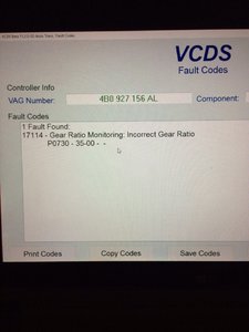

    Всем привет! Помогите понять,что с коробкой!!! Было дело так-завёл,поехал. Проехав километров 5 начал парковаться-включаю заднию,а она не едет. Поддал газу(думал может наезхал на что) все равно не едет. Дал примерно тыщи три оборотов-удар и машина чуть ли не сорвалась с места. Сходил по делам,выезжаю. Величаю драйв,а машина почти вообще не начинала движения вперёд при отпускании педали тормоза. С места трогалась еле-еле и как-будто с небольшим толчком... доехал до метро и тут машина почти вообще перестаёт ехать и падает в аварию. Заглушил,прыгнул в метро. Примерно через часа полтора вернулся обратно,завёл-аварийный режим пропал,но вперёд ехать перестала.. назад потихоньку катилась.. что делать то? Ошибку выдала такую. Знаком по коробкам у меня нет.. к кому обратиться незнаю.. может кто подскажет куда/к кому обратиться.. если бы кто смог сам лично подъехать на месте посмотреть симптомы-был бы очень признателен. А6 с5 1999г(модельный ряд 2000) передний привод,автомат EBV
