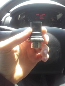

    Всем доброго времени суток! Ребята помогите решить проблему. Вчера после работы сел в авто , завел и бац загорелась на табло ошибка в виде лейки с надписью Sensor и загорелся датчик ESP , думаю доеду до дома , там будет видно глюк или не глюк , приехал во двор , поставил ручку акпп в режим Parking и вуаля , теперь не могу снять паркинг. Куда лезть? Что смотреть первым?
    Для начала скинул клему на 10 минут - не помогло , проверил все предохранители - все целое , проверил мозги коробки , те что находятся под кавролином у переднего пассажира - все сухо. Диагностика показала ошибки : 18169 - Shift Lock Solenoid(N110)

    ребзя . проблему решил , проверили предохранители , один из предохронителей выбило , на нем было 12 рабочих позиций различных датчиков , конкретно у меня сгорел датчик отвечающий за работу кондишки , датчик погорел и выбил из строя еще 3 датчика отвечающих за ESP,работу печки и вылезлка ошибка 'лейка' sensor , так же коробка встала в аварийный режим и не давала переключиться с паркинга. Поменял датчик(см.фото) все в стало нормально! удачи

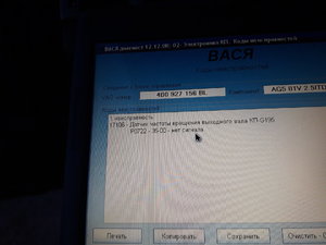

    Может кто сталкивался с таким?
