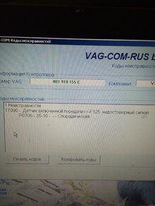

    Ауди2003г. а6 с5 2.5тди BFC, вариатор
    Ошибка 17090
