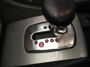

    Ауди2003г. а6 с5 2.5тди BFC, вариатор
    IMG_20170217_091601.jpg Добрый день, случилось следующее, отпускаю тормоз загорается ботинок на D N,при этом коробка стала в аварийный режим вперед отказывается ехать, на R перемещается нормально. Когда включаешь драйв, ощущение что селектор не совсем доходит на свое место, при включении 1234... так же не едет. Вчера удалось поставить машину в гараж при этих симптомах, сегодня не рискнул выезжать. Если долго играться с ней то в итоге трогается в перед но медленно. ЧТО мне с этим теперь делать? шнурка нет , проверить ошибки не могу.

    покупать шнур
