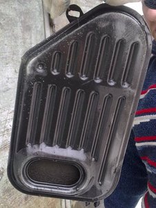

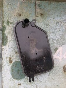

    Всем привет, сменил масло и филтр машина поехала гораздо лучше, мастер сказал покататься 1тыщ/км и сменить еще раз так как масло было черное с запахом и с метало-частицами.
    в фильтре как будто частицы песка. на фото рябь видно.
