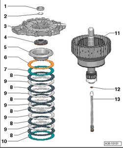

  1. Сergei
    Сergei Живу я здесь
    17 авг 2012
    3.542
    А6 2.4L
    Представь есть, как же она трогается:D
      81,8 КБ
      62

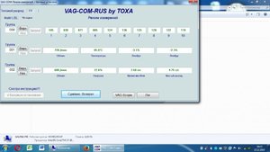

  8. Ruslan05
    Ruslan05 Участник форума
    26 янв 2005
    331
    Audi A6 С5 2.7 b/t
    #708 Ruslan05, 22 дек 2015
    Посмотрю показания расходомера и дросселя. Да вроде не тупит, хотя всегда бывает, что через какое то время появляется такое ощущение на любой машине :beer:

    Пока получилось сделать только одно - поездить на машине с отключенным расходомером. Итог: переключения передач стали намного более мягкими, не сильно ощутимыми. Сильных толчков, пинков при езде не заметил. Но заметил другое - при переводе коробки с "N" в "D" происходит прямо скажем удар, сильный удар. Что теперь с полученными данными делать и не знаю, помогайте мужики.
    А ну и система ESP не работала при снятой фишке расходомера, но вроде так и должно быть? Правда после того как фишку я вернул на место ESP так и не включилась.

    Ну и до кучи пару скринов сделал, правда может не те группы я выбрал...

  16. Ruslan05
    26 янв 2005
    331
    Audi A6 С5 2.7 b/t
    Показатели не верные на скринах, или потому как без него лучше дела обстоят?
    И эти как будто бы пробуксовки и зависания от него?
    Так спрашиваю потому что он блин не дешевый. У меня стоит Хитачи, и придется искать только его, ну или в крайнем случае говорят Магнетти Марелли подойдет.
  17. skier usov
    skier usov Старожил
    1 ноя 2010
    22.268
    Audi A6 C6 Q 3.0
    Показания массового расхода великоваты, КМК. Можно попробовать поменять на разборке на исправный б/у. Если все изменится, значит он. А по-хорошему, надо подключать ВАГКОМ и в режиме измерений смотреть переключения во врмя езды: блокируется ли ГТР, на каких оборотах?
